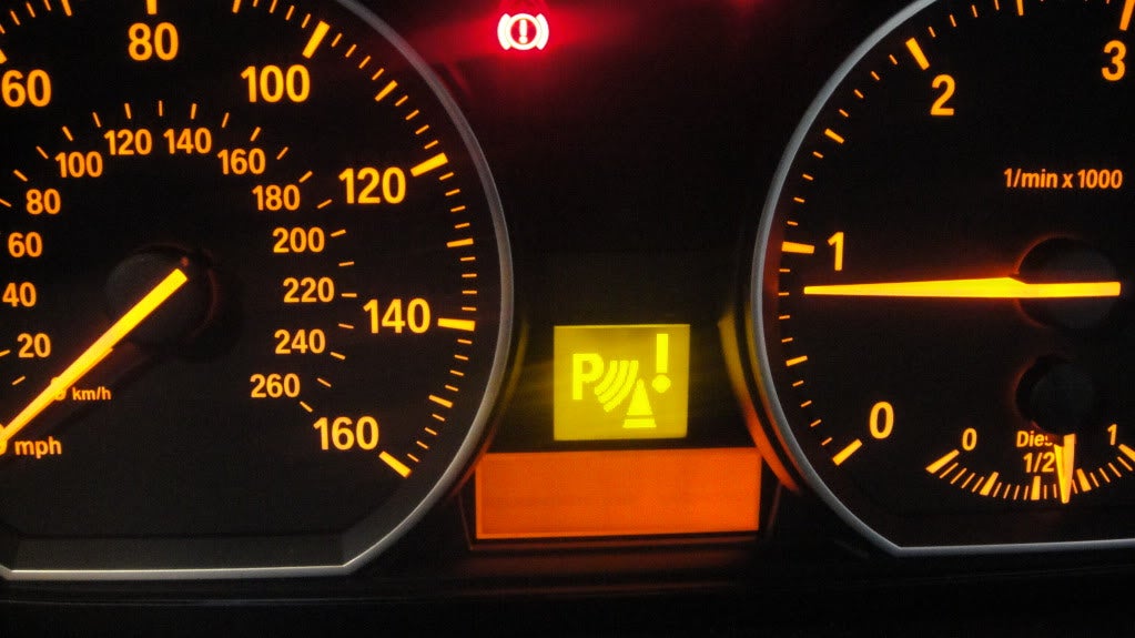

Bien, algunas personas han mencionado un problema con sensores de estacionamiento defectuosos, 'salpicadero de árbol de Navidad', problemas eléctricos aleatorios, o su PDC (Control de distancia de estacionamiento) que muestra un icono especial en su salpicadero al poner la marcha atrás, como este:-
La posible causa es que hay agua en el pozo de la funda del PDC y ha sufrido daños por agua.Esto puede ser causado por:Cambiar las luces traseras. (Reutilizar un sello en lugar de uno nuevo en las luces)Agujeros en el lateral del coche que dejan entrar agua. (cosas negras que tienen filtros para la entrada de aire dentro del coche)Si tiene este problema, aquí tiene un breve "Cómo hacerlo" para llegar al módulo PDC y comprobar si hay agua:En primer lugar, comience quitando la alfombra del suelo que básicamente se levanta y se saca así:

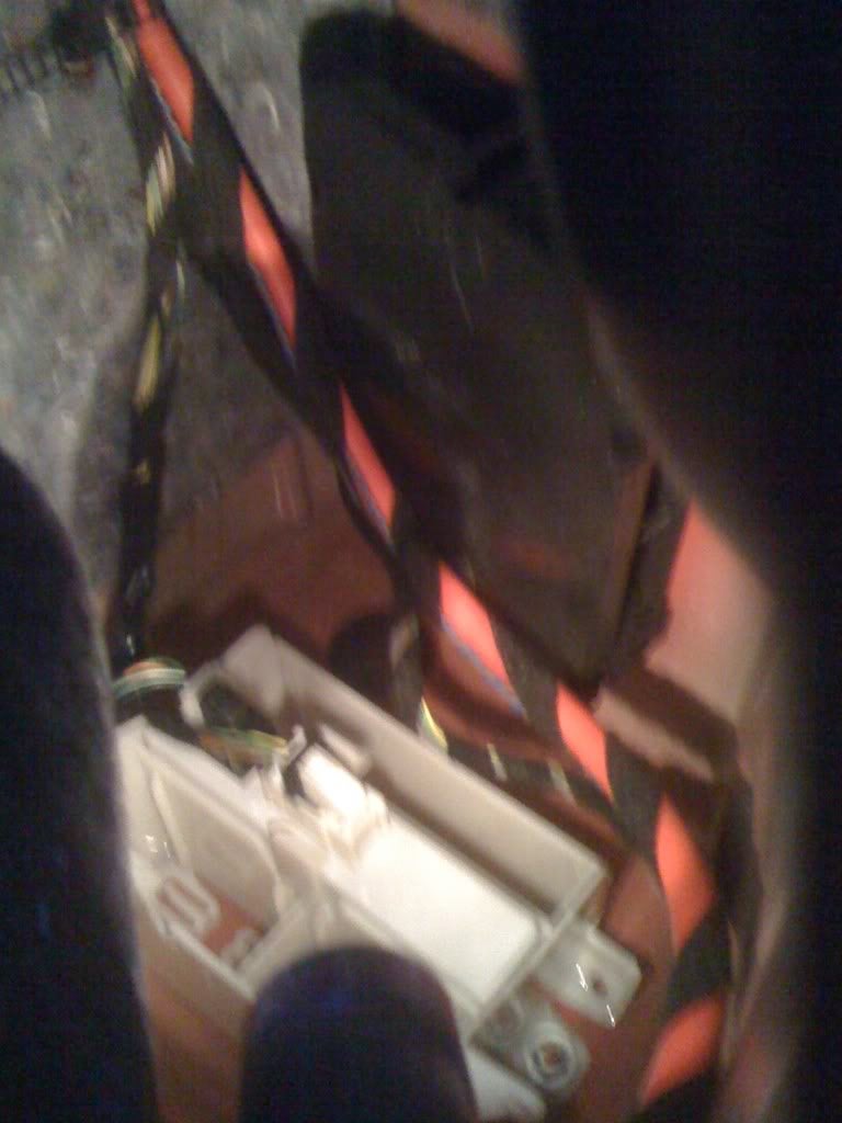

Requiere un destornillador Torx, pero simplemente encontré un destornillador de cabeza plana lo suficientemente largo útil.Para mayor facilidad, debe quitar el panel de plástico de arriba que sujeta el altavoz trasero en su lugar, sin embargo, lo dejé allí porque es muy complicado de quitar.También recomiendo quitar la luz trasera para tener más accesibilidad al pozo del PDC.Ahora que ha quitado todas las piezas necesarias, simplemente tire de la cubierta del arco, tirando de ella del sello del maletero y lo más lejos posible (no la doble demasiado, es fibra de vidrio).El PDC se encuentra aquí:
Ahora..... El modelo de su coche PUEDE diferir; Noté que algunos de ustedes no tienen la funda de poliestireno para su módulo PDC, mientras que yo sí la tengo:Ejemplos de imágenes aquí:Hatchback M-sport de 3 puertas FL 2009:
Hatchback M-Sport de 5 puertas Pre-FL de Remy (Observe el problema del agua que tiene)
Para quitar el PDC
ara cualquiera con una funda PDC como la de Remy, simplemente tire de las pestañas a cada lado y tire del PDC.Para las personas que tienen el PDC como el mío, el cable está pegado al poliestireno, simplemente tire del cable y luego deslice el módulo PDC, dejándolo con esto:
Ahora, si hay daños por agua y agua en el pozo, ¡¡¡SÁQUELO!!!Desconéctelo, métalo en una bolsa de arroz y déjelo en un lugar cálido durante 72 horas (3 días)Espero que esto les ayude a todos.Lee.
