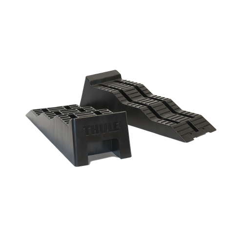

Tengo estas rampas Thule, son bonitas y de entrada baja y dan suficiente espacio para que pueda meterme por debajo y hacer un cambio de aceite. Es un rollo levantar el coche con el gato y ponerlo en borriquetas solo para un cambio de aceite en mi opinión. Clasificado para 5 toneladas para el par (y creería a Thule para eso) y solo 40 libras.

Tengo estas rampas Thule, son bonitas y de entrada baja y me dan suficiente espacio para meterme debajo y hacer un cambio de aceite. Es un lío levantar el coche con el gato y ponerlo sobre borriquetas solo para un cambio de aceite en mi opinión. Clasificadas para 5 toneladas para el par (y creería a Thule en eso) y solo 40 libras.
(No hice un cambio de aceite aquí, solo lo haría cuando estuviera seco, menos riesgo de que las rampas quieran resbalar).
¿El G42 m240i encajará? Tengo otro juego y, curiosamente, son demasiado empinadas, estaban bien en mi F22...

¿El G42 m240i encaja? Tengo otro juego y es demasiado empinado, curiosamente estaban bien en mi F22...
Si estás cerca de York, puedes probarlos. Funcionan bien en el 125i de mi esposa con muelles Performance (una caída en comparación con M-Sport). Si tienes un divisor monstruoso o algo así, es posible que necesites algo más gradual, pero entonces las rampas serían muy largas, o no podrás meterte debajo si no te dan mucha elevación.
¿Los niveladores Thule vienen con calzos que se bloquean detrás de la rueda para evitar que el coche se mueva hacia atrás?
No, pero las partes planas de las rampas significan que el coche no quiere retroceder todo el tiempo. Me ha ido bien con el freno de mano puesto y dejándolo engranado, pero, por supuesto, puedes tener esa seguridad adicional con algunos calzos en las ruedas traseras (se venden por separado).

Son niveladores, no rampas. Se utilizan para caravanas y autocaravanas. Ideal para coches debido a la clasificación de peso. Tengo un juego similar, pero nunca pensé en usarlos para los coches.
Agradezco la pedantería. Por favor, cambie donde he usado las palabras rampa o rampas por nivelador o niveladores (o rampas de nivelación) para evitar cualquier confusión o malentendido.
